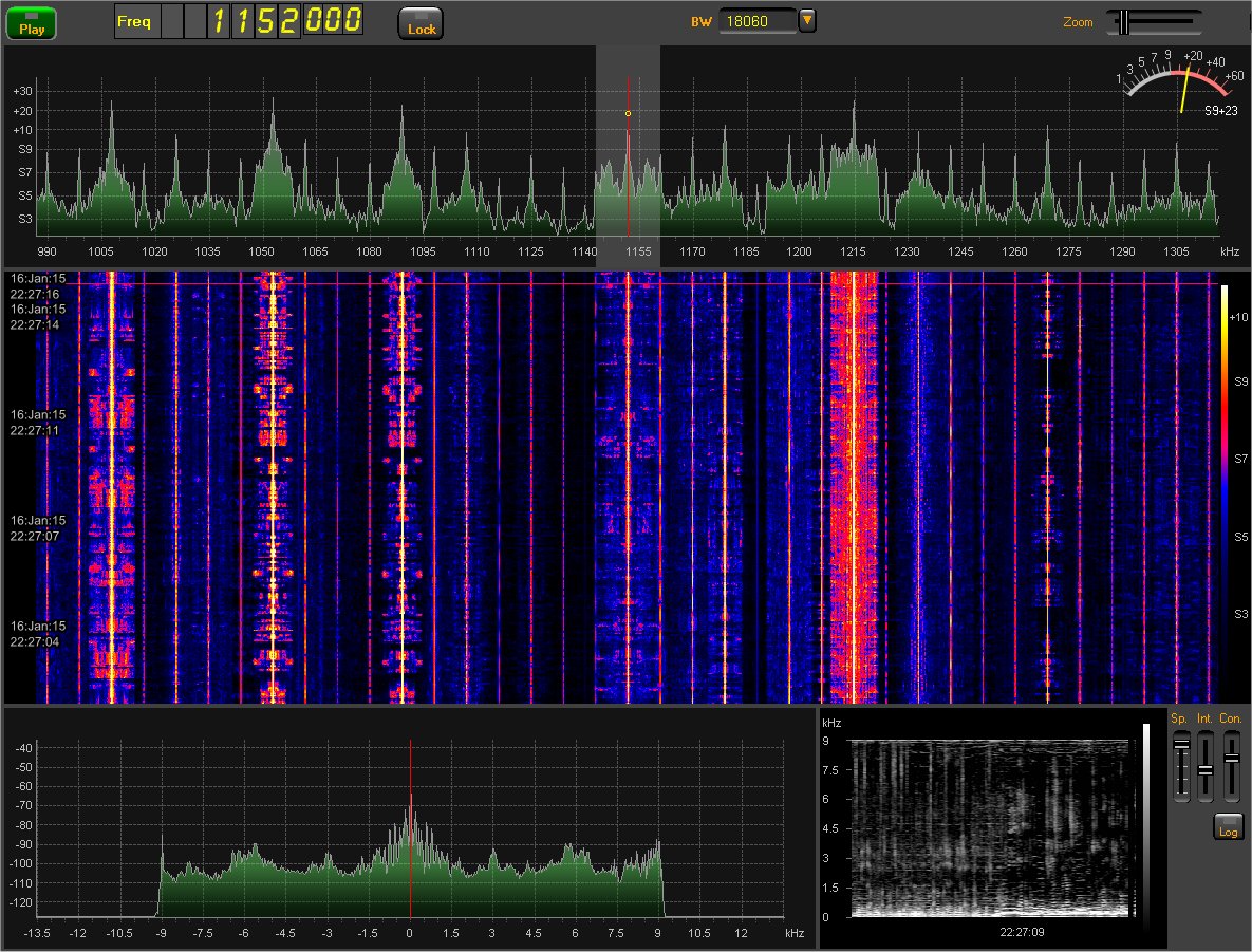

Tja, zijn er nu regels of geen regels...
Het een of andere Roemeense station op 1152 khz, lekker 18 khz breed.
Tja en wij piraten ons maar netjes aan de 2 maal 4.5 khz houden...
Ook mooi om te zien dat een van de sterkste station van de wereld momenteel, Bolshakovo (met 1.2 Million watts ) op 1215 d'r ook lekker overheen brandt.
Re: Regels of geen regels
Ja er zijn regels voor. Standaard is nog steeds 4,5 kHz maar het mag breder. Als ik me niet vergis is het wel zo dat je per kHz meer dan 6 dB op het toegestane zendvermogen moet inleveren.
Zou de geldende Radio Regulations er eens op na moeten slaan hoe het exact zit.

Met 18 KHz bandbreedte is er natuurlijk veel minder plaats voor zender op MG. Maar je ziet wel dat het geluid
dan vele malen mooier klinkt. Het is inderdaad doodzonde maar niet minder dan logisch dat de middengolf buiten bedrijf raakt.
Als ik ook hoor hoe de middengolf klinkt op mijn autoradio. Ik gok dat de gemiddelde autoradio die nog middengolf kan ontvangen de zenders filtert op hooguit 7 KHz bandbreedte. Wat je vooral ziet is dat in landen waar je een veel kleinere bevolkingsdichtheid hebt de middengolf nog volop wordt gebruikt doordat het bereik vele malen groter is dan 3 meter.

Citaat uit de notitie "gedragslijn voor middengolf vergunningen" , Versie 1 , 25 maart 2013:
Op verzoek van marktpartijen heeft het agentschap onderzocht onder welke voorwaarden vergroting van de RF (radio frequente) bandbreedte kan worden toegestaan. Deze vergroting van de RF bandbreedte, tweemaal de audiobandbreedte, kan gewenst zijn om verbeteringen te realiseren in de luisterkwaliteit.
Vergroting van de RF bandbreedte wordt toegestaan onder de navolgende voorwaarden:
Er mag niet méér worden gestoord op (theoretische) buitenlandse middengolfzenders dan volgens de internationale afspraken, Genève ’75, is afgesproken. Er kan dan meer bandbreedte worden gemaakt maar daarvoor moet het vermogen worden verlaagd met de volgende vuistregel: 1 dB reductie op het EMRP per extra kHz RF bandbreedte.
Daarbij zijn er twee mogelijkheden voor een vergunninghouder. In de eerste plaats bestaat de mogelijkheid om de RF bandbreedte te vergroten als het vermogen in de vergunning lager is dan in Genève ’75 is afgesproken. Dit wordt beperkt door de ruimte die het plan nog laat voor die specifieke frequentie ten opzichte van het maximaal vergunde vermogen. Op die manier hoeft een vergunninghouder ten opzichte van zijn vergunde vermogen niet te reduceren. Maar dit is niet in alle gevallen mogelijk. De RF bandbreedte mag maximaal worden verdubbeld.
De vergunninghouder kan dit aanvragen. Na toetsing wordt de vergunning, indien mogelijk, door het agentschap aangepast. Zie hiervoor eveneens paragraaf 10.
In de tweede plaats is in de gedragslijn onder paragraaf 1 de mogelijkheid opgenomen om met 6 dB minder uit te zenden ten opzichte van maximaal vergunde vermogen. De vergunninghouder kan deze 6 dB inzetten aan de hand van de bovenstaande regel. Deze flexibiliteit wordt in elke middengolfvergunning voor analoge omroep opgenomen en kan naar believen toegepast worden. De vergroting kan maximaal 6 kHz RF bandbreedte bedragen. Dit hoeft de vergunninghouder niet afzonderlijk aan te vragen, maar wordt als standaardmogelijkheid opgenomen worden in de vergunning.
In alle gevallen geldt dat de vergroting van de RF bandbreedte wordt toegestaan voor analoge uitzendingen.

Het citaat van de andere Rob geeft dan wel wat extra info.
Maar of de Roemenen ook het vermogen met 9 dB gereduceerd hebben...
Vraag het me af.
