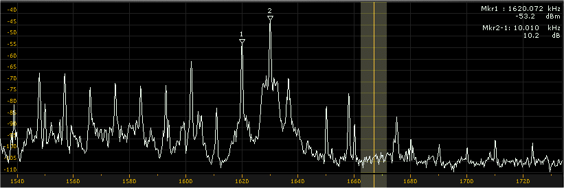

Zie ik daar gemiddeld bekeken maar 10 dB verschil in signaalsterkte in zitten.
![Shocked :u](./images/smilies/icon_eek.gif)
Calipso (1) met gemiddeld S9+20dB
Baro (2) met gemiddeld S9+30dB
Moet er wel bij zeggen, ontvangst op de horizontale KG dipool, dan zal de Calipso een voordeel hebben en de Baro een nadeel.
Maar toch, 10dB verschil op zo'n verschil in afstand dat vind ik wel wonderbaarlijk.
Daarna werd het verschil wel weer groter, dus blijkbaar toch ff goede condities vanuit het noorden.
Ik denk door de 'grey zone' condities (overgang van dag naar nacht).
