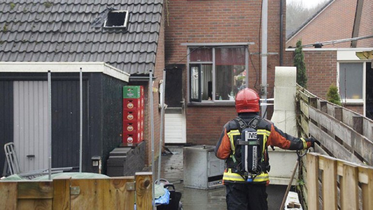

Woningbrand door radio zender
Bericht door radio centraal »
Een-brandweerman-blust-de-radiozender-in-de-tuin-van-de-woning-Foto-Van-Oost-Media.jpg
Woningbrand Ter apel door radiozender

Stemmingmakerij
Re: Woningbrand door radio zender
Inderdaad, de zender stond niet eens ingeschakeld heb ik gehoord.

https://www.rtvnoord.nl/nieuws/202924/D ... oningbrand
Allemaal flouwe kul dus was niet eens de zender maar de kachel!
