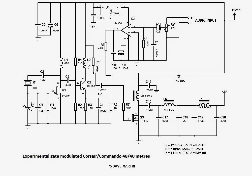

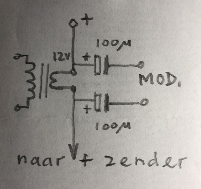

Wijziging:
L1 mag 7 windingen .
L3 met 22 windingen gaf te weinig output.
L3 moet 15 windingen,dan komt het heel dicht in de buurt van een Chebyshev lowpass filter 43,6 ohm, 8Mhz.
Dit geeft wat meer output.

Bovenstaand het "universele QRP zendertje" .Heb het weer inelkaar geknutseld.
Modulatie doe ik er (tijdelijk?) op deze manier op.
Antenne moet ook nog in orde,want het vermogen is zo wel minimaal.

Dat dingetje hierboven van mij valt ook wat tegen qua vermogen.Zit een kristal in van 6.4 Mhz.
En dat bestaande IRF510 trapje ging hier niet zo goed samen mee.

Berichten: 4580
Re: uitdaging ( deel 2 )
;dn
:q LET OP!!! ik heb dit nog niet getest!!! :i
EN!!!
NOGMAALS een puntje van aandacht!!! dat LM386 IC MOET op 8Volt gezet worden!!!
Dit vanwege het voltage uit ijndelijk op de Gate! dat moet ergens de 5Volt worden...?
Nieuw schema om AM te moduleren ( zie afbeelding? )
Beste mensen zelf zien of dit werkt, MAAR ALS dit werk!!! :a
kun je met FETjes AM moduleren op een watt minder moeilijke manier misschien wel!!! s))
Ik HOOP dat dit werk! het is aan jullie! zal dit werken?
Kan dit werken? geef gerust ook jou mening?
VrGr Rob
Bron: https://freeradiotx.blogspot.com/2015/1 ... ir-ii.html
https://freeradiotx.blogspot.com/2014/0 ... metre.html
Direckt link: https://blogger.googleusercontent.com/i ... ir2011.jpg
( morgen ben ik ff een weekje weg! ) ;e
