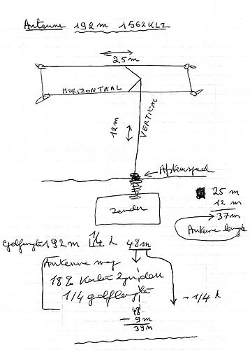

hoe bedoel je precies een t of een l antenne?

Hallo Pieter,
bekijk de onderstaande lïnks eens, dat zal naast een mooi verhaal ook wat duidelijkheid geven door de tekeningen.
Misschien dat in de toekomst vragen over deze materie ook beter in het juiste hoekje stelt (antennehoek) daar zitten de specialisten. ;)
De L-antenne door Marten, de PA3BNT
De T-antenne (192m.) van Veronica
Voor het hele verhaal van de Veronica antenne: http://www.norderney.nl/historie_zendbereik.html

Misschien een dipool de oplossing, met verlengspoel in elke arm Pieter, ik heb hier zelf een 1/2 Dipool, en werd met 25 Watt in Canada gehoord, gezien de lengte van +/- 22 meter die je niet kwijt kunt lijkt me dat tot een van de mogelijkheden, net zoals de andere die door de collega's zijn voorgesteld.

Een inverted l zal bij weinig ruimte het makkelijkst zijn. Draad omhoog spannen naar de nok v h dak en schuin naar beneden de tuin in. Over het algemeen voldoet een eenv ant tuner in de shack dan wel om hem aan te passen via de coaxlijn. Met een 10 - 25w zendertje moet je dan aardig te horen zijn. Succes.

nouja het is niet helemaal actueel meer maar het is en blijft wel leerzaam. en ik heb alles in dozen staan voor als ik een woning heb waar ik alles weer op kan zetten. ik heb alles nog behalve de zender.
als er weer een antenne komt dan word het gewoon weer een gecombineerde L/ kg antenne die werkt bij mij gewoon het beste en dan heb je een verticaal deel voor overdag voor lokaal en een horizontaal deel voor de afstand en voor in de avond uren.
