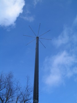

Mooi gemaakt Nachtrijder!
Ik heb ook zon zelfde topcap geprobeert maar moest toen zoveel wikkelingen korter dat het geen helical meer was maar een 1/4 straler,heb er nu niks op zitten.

Dank je Saturnus,
Deze helical is ongeveer 2,5 meter lang. Aan de onderkant heb ik er nog 20 windingen bij gezet, deze liggen aan de massa.
Hij staat nu op 8 meter hoogte. (onderkant antenne)
Hij ontvangt prima en straalt ook goed.
Gr. Arno

nachtrijder wil je nog even uitleggen hoe je die helical voedt, en hoe dat zit met die 20 wikkelingen aan aarde?
En hoe je de antenne hebt afgesteld?
alvast bedankt.

Ik heb de antenne afgesteld met een veldsterkte meter, iedere keer een paar wikkelingen eraf halen totdat hij het beste afstraalt.
Omdat de SWR zo slecht was heb ik er daarna weer 20 windingen onder gemaakt en deze aangesloten aan de buitenmantel van de coax.(kern van coax dus op het punt van de dip) En natuurlijk aan de aarde gegooid
Hierdoor werd de SWR iets beter.
De Antenne is dus met 50 ohm coax gevoed.
Verder ontvangt hij prima, en straalt hij volgens mij ook wel goed.
Op dit moment zit ik met 4 watt en gaat een TL buis ernaast branden.
Maar wat ie op afstand doet weet ik niet.
Gr. Arno

de helical ziet er mooi uit, ik heb geen topkap erop, maar een losse spriet, een vishengel met een koperdraad erlangs.
de hengel is om die draad omhoog te houden.
totale lengte van de antenne is 350 c.m .
ik wilde geen gpa straler omdat dit erg zwaar is.
gr Apollo815.
