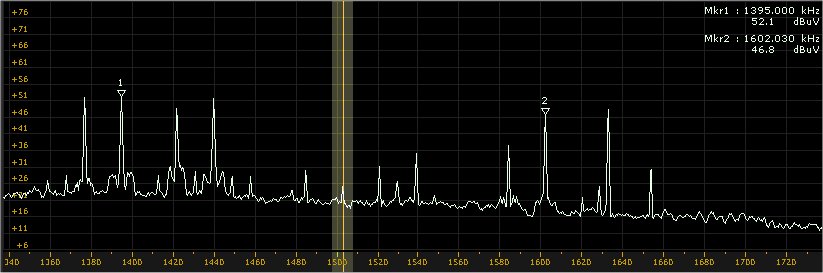

Nou, ze zaten er tijdje later weer in. Heb ook even een plaatje geschoten:
Seagull is zo'n 6dB, dus 1 S punt sterker omstreeks het middaguur hier in Mid-East NL. [op niet afgestemde KG vertical]
(omgekeerde driehoekjes met '1' en de '2' en 'sterkte' rechts boven in beeld)

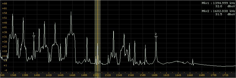

En toen ik toch bezig was, daaronder hetzelfde plaatje maar nu via het web uit ZO Engeland in de buurt van Ipswitch, waar ze beide ongeveer even sterk lijken.
