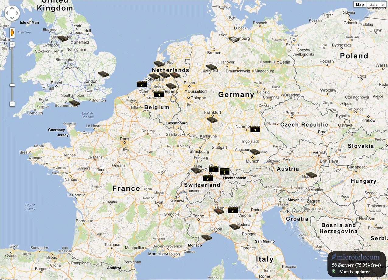

Ah Scotland, ook de 'zegeningen' van de remote SDR's ontdekt :D
Heel mooi speelgoed, de luisteramatoeters met ontvangstrapporten die kunnen eigenlijk wel inpakken nu.
Eigenlijk moet je SDR's opzoeken met wat meer bandbreedte, want deze plaatjes zijn wel errug smal,
Kan je nog niet goed vergelijken hoe breed en sterk de modulatie is.
Laatste paar jaar gebruik ik een Perseus, die werkt erg mooi, want je krijgt overal precies dezelfde ontvanger voor je kiezen.
En je kan mooi op google maps, met 1 klikje 'springen' van de ene naar de andere remote ontvanger. Perfect voor antenne experimenten.
Maar misschien was een SDR-IQ toch nog weer net wat mooier geweest.
SDR radio werkt wat dat beteft net iets minder vind ik, omdat je de ene keer een behoorlijk professionele RX krijgt en de andere keer een simpel souncard kitje met 3 IC'tjes.
Maar goed, het is ook vaak maar net wat voor antenne er aan de andere kant achter zit, daar ben je dan toch nog weer van afhankelijk.
Re: Ontvangstrapport voor mezelf!!
Erg mooi, zo'n Perseus Boomi. En als je snel van de ene naar de andere ontvanger kunt zappen is ideaal.

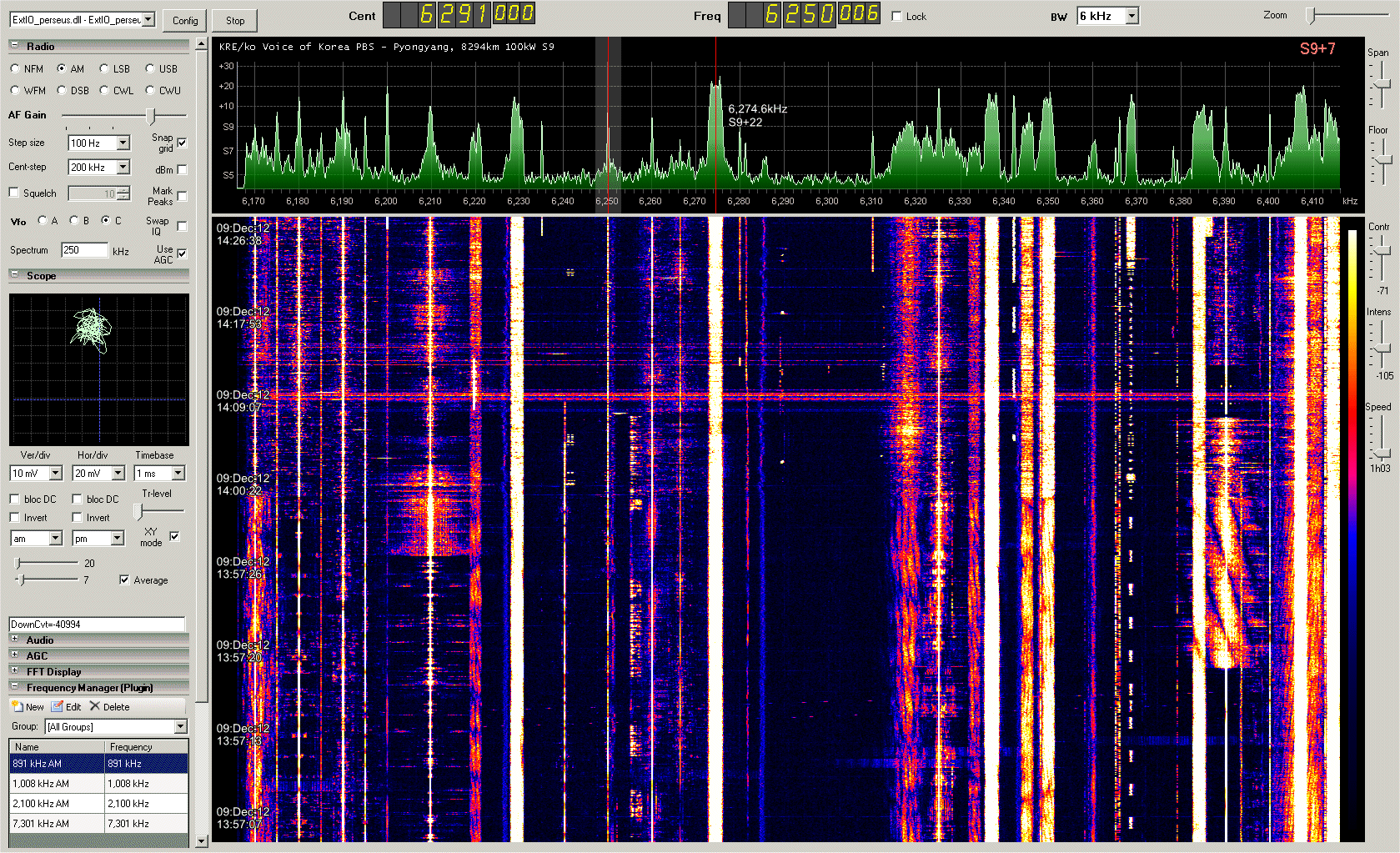

boomi gebruik jij HDsrd in het voorbeeld
of is het sdrsharp
gr..
Ach, ik heb me de materie maar eens een heel klein beetje eigen gemaakt en een eigen (ahum) versie ontwikkeld.
De orginele versie namelijk van SDRsharp die stond me niet helemaal aan, net iets te veel de nadruk op VHF/UHF ontvangst.
Ook kon die, anders dan beschreven, niet overweg met een Perseus en dat kon me ook niet bekoren.
Daarnaast vond ik de bediening K met P en had ik de behoefte om signaalsterkte, stabiliteit, modulatie en nog wat zaken te kunnen bekijken.
Gaat alleen wel weer veel (vrije) tijd in zitten en daar heb ik helaas groot gebrek aan en dat is toch jammer want ik heb nog te veel zaken op mijn verlanglijstje staan.
Bericht door satfreakholl »
ik wel ...
:D ;r
.. on November 5, 2012 at 2:00 pm said:
It showed out (at least for me), the extIO interface for the Perseus SDR didn’t work. I made some changes in the ExtIO and FrmMain modules to get this working.
I don’t know. Maybe one of the official developers is interested in these mods ?
(also included an S-meter and added floor/span, Intensity/contrast controls for the SA and WV).
