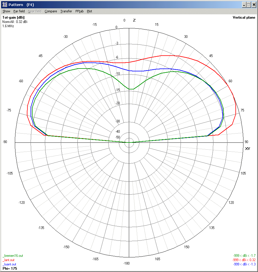

Re: 29-12-2014 THEEPOT
Beetje antenne experimeten vergelijken tussen theorie en praktijk vind ik altijd leuk.
Dus ik kon Thee's eventuele experiment niet maar zo voorbij laten gaan.
Heb naast Thee's 'Bremen' antenne die geschaald is naar 1.6 mhz, de volgende gesimuleerd.
_bremen16.out , De Thee antenne voor 1.6mhz
_lant.out , Inverted-L antenne voor 1.6
_tant.out , T-antenne voor 1.6 met horizontale topcapiteit
_vant.out , T-antenne, maar nu met topcap onder 45 graden.
_luant.out , dezelfde als hier net boven, maar nu met 1 enkel wat langer been.
Alle antennes in resonantie, op/aan een mast van 22m hoog, boven gemiddelde aarde
en met een extra aard-verlies weerstand van 10 ohm.
Daar moet je al heel goed je best voor doen wil je zo'n lage waarde halen.
Meestal wordt door zendamatoeters ongeveer 20 ohm aangehouden.
De plaatjes hieronder spreken voor zich.
Wat me opviel is dat de 'bremen' antenne kwa impedantie erg gevoelig was voor de aard(verlies)weerstand.
Bij 0 ohm, kwam de impedantie netjes in de buurt van de 50+j0 ohm
Echter bij 10 ohm aardweerstand liep dat snel op naar 95ohm en bij nog groter aardweerstand nog hoger.
Niet gek dus dat men daar in Bremen zoveel aarde in de grond heeft gespit.
Hier nog wat andere getallen:
Code: Selecteer alles
antenne	Z-in		Eff.	Rad-eff.	P-rad		P-loss	I(aarde)
_bremen	95-j0.15	43%	22%		43W		57W		2.4A
_lant		29-j0.1	63%	32%		64W		35W		1.9A
_tant		28+j0.05	65%	33%		65W		35W		1.8A
_vant		19-j0.06	49%	24%		49W		51W		2.2A
_luant	17+j0.33	41%	22%		42W		58W		2.4A
Verlies gaat hier met name in de aardweerstand zitten, dus je wilt de 'aard'stroom zo laag mogelijk hebben
(en dus een zo hoog mogelijke stralingsimpedantie). Dat is met de bremen antenne lijkt het niet echt super.
Al met al zie ik nog niet echt het voordeel van de 'bremen' antenne.
50 ohm aanpassing kan je ook simpel met een L-netwerkje maken denk ik dan. Of het zou de niet geisoleerde mast moeten zijn.
Maar ja, met een draadje beetje naast de mast omhoog, heb je ook geen geisoleerde mast nodig.
Tot zover dus de theorie, nu maar hopen dat ik het verkeerd heb.
Want kan me ook niet voorstellen dat men daar in Bremen zo'n poepas uithaalt voor nop.

Er is echter één ding wat je niet meegerekend hebt en dat is de topcapaciteit die ze gebruiken. (tenminste neem ik aan)
http://www.waniewski.de/MW/Bremen/index.htm
En dan het volgende citaat: Mit Hilfe der Dachkapazität wird eine reale Fußpunktimpedanz von 50 Ohm erzielt.
Der Mastkopf ist so ausgebildet, dass zusätzlich zwei Seile als Dachkapazität und eine Flachreuse jeweils im Winkel von 120° zueinander angeschlossen werden.
Diese 3 Elemente der Antenne sind im Winkel von 45° zum Boden hin abgespannt. Die zwei Dachseile sind etwa bei 12 m über Boden mit einem Abspannisolator unterteilt.
Jawel hoor, en netjes onder 45 graden en 120 graden uit elkaar.
Eind isolator voor de topcaps op 12m hoogte, de 'knik' in de 'voedingslijn' op 15m hoogte.
Wijk je hier van af dan kom je al snel niet (meer) in de buurt van een reele 50 ohm.
Een en ander sta ik bij nader inzien ook niet echt van te kijken.
Uiteinden van antennes in de buurt van aarde of semi horizontale draden vlak boven aarde is funest voor de stralingsimpedantie.
Vandaar ook dat bv. een deltaloop voor 1.6 zo middelmatig presteert, want de onderkant krijg je nooit hoog genoeg.
Zal vandaag of morgen trouwens eens kijken hoe ik (bij 10 of meer ohm aardverlies) de impedantie terug op 50 ohm krijg...

Blijft over of je de antenne geschikt zou kunnen maken voor 594 kHz. Ik vrees met grote vreze. Ik denk dat je het zelfs met meer top-cap niet red. En dan bedoel ik dat je rendement aardig in elkaar zakt. Daar staat natuurlijk je verder reikende grondgolf tegenover.
Iets wat destijds ook Veronica redde toen ze naar de andere kant van de MG verhuisden (en uiteraard zeewater). Ik denk dat je het voor die frequentie anders moet gaan aanpakken. Als je daar iets fraais voor verzonnen hebt moet het niet zo moeilijk zijn om die antenne ook op 1539 te laten werken.
Als dat niet wil, ik vrees mee :D , dan is waarschijnlijk 1539 ook niet echt een succes geworden.
Maar dan is er wel wat opgestoken aan antenne kennis.
Ik ben vooral benieuwd naar het vergelijk met de T antenne.
En uit de simulatie van Boomi blijkt al wel waar het heen moet gaan.
