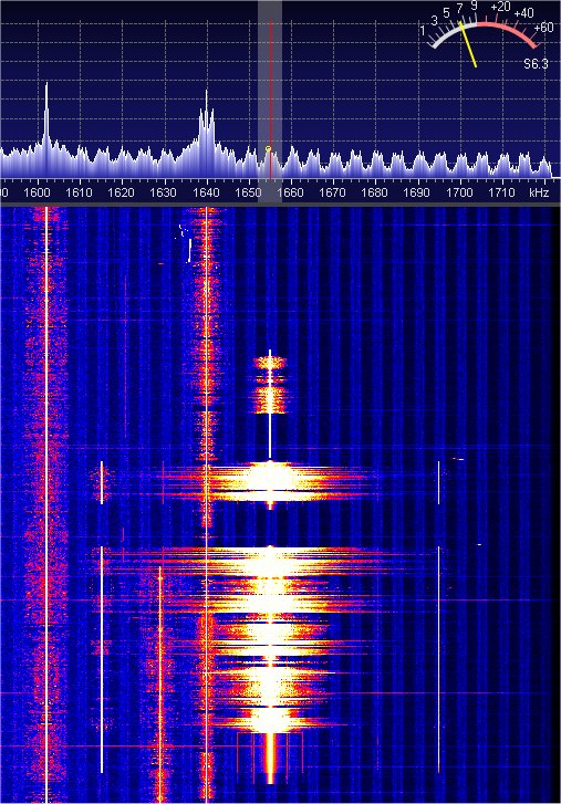

Kom hier net het hok binnenlopen en had de SDR aan staan.
En nu ik toch bezig ben, er zat rond 13:41 een amatoeter op 1655 khz.
Maar die had 2 draaggolven extra op 1615 en 1695 khz van S9+5 hiero, zie plaatje hieronder.
Wanneer ik niet beter wist zou ik denken een PWM/PDM zender met ondermaatse filtering.
Wie het aan gaat die heeft hier hopelijk wat aan.
